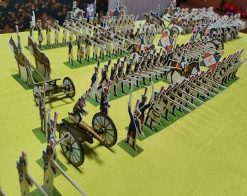

https://upforme.ru/uploads/0013/2f/5e/239/t790566.jpg
https://upforme.ru/uploads/0013/2f/5e/239/t933873.jpg
https://upforme.ru/uploads/0013/2f/5e/239/t493652.jpg
https://upforme.ru/uploads/0013/2f/5e/239/t806590.jpg
96
https://upforme.ru/uploads/0013/2f/5e/239/t782902.jpg
https://upforme.ru/uploads/0013/2f/5e/239/t561099.jpg
https://upforme.ru/uploads/0013/2f/5e/239/t585738.jpg
https://upforme.ru/uploads/0013/2f/5e/239/t606782.jpg

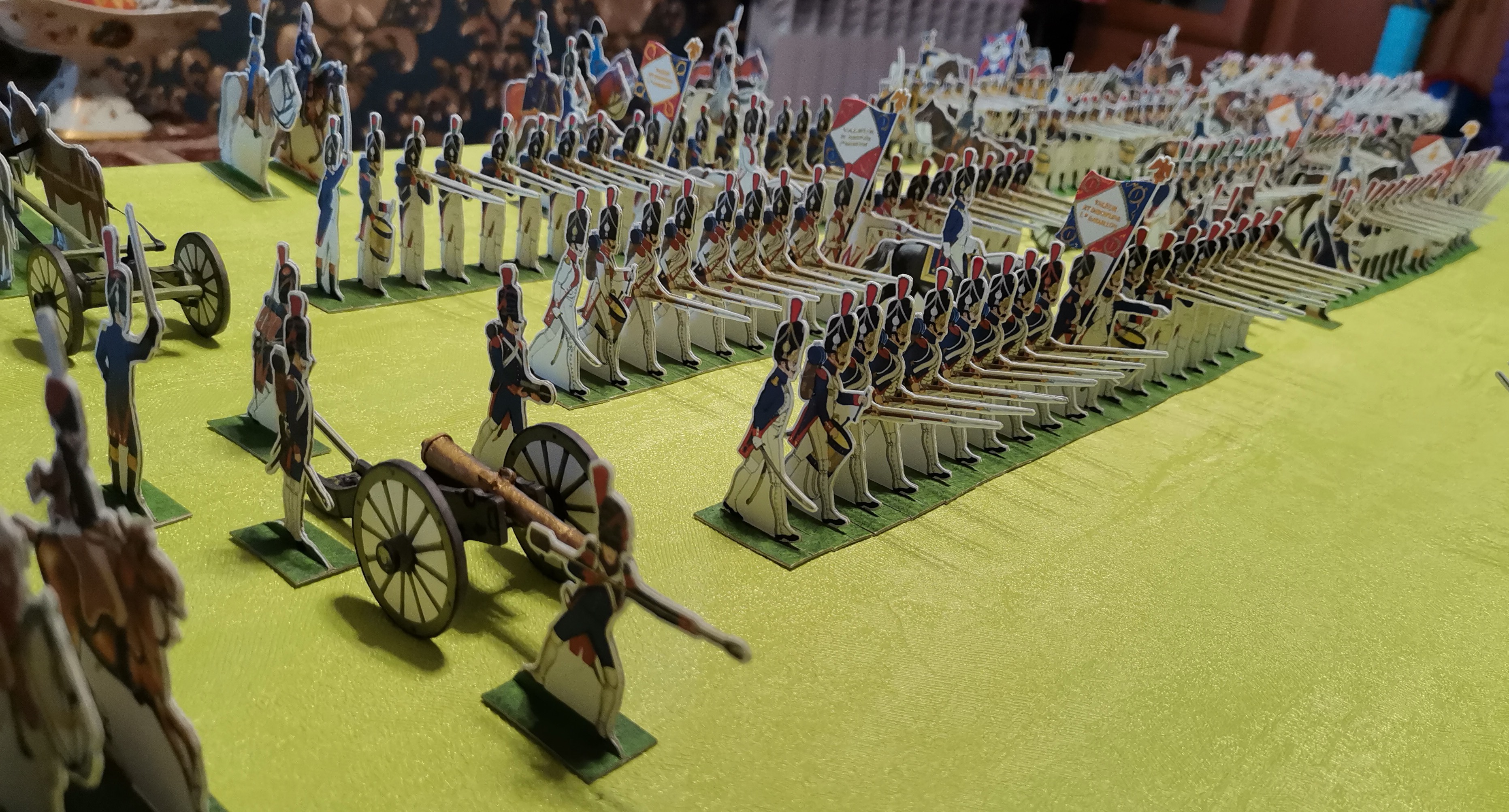

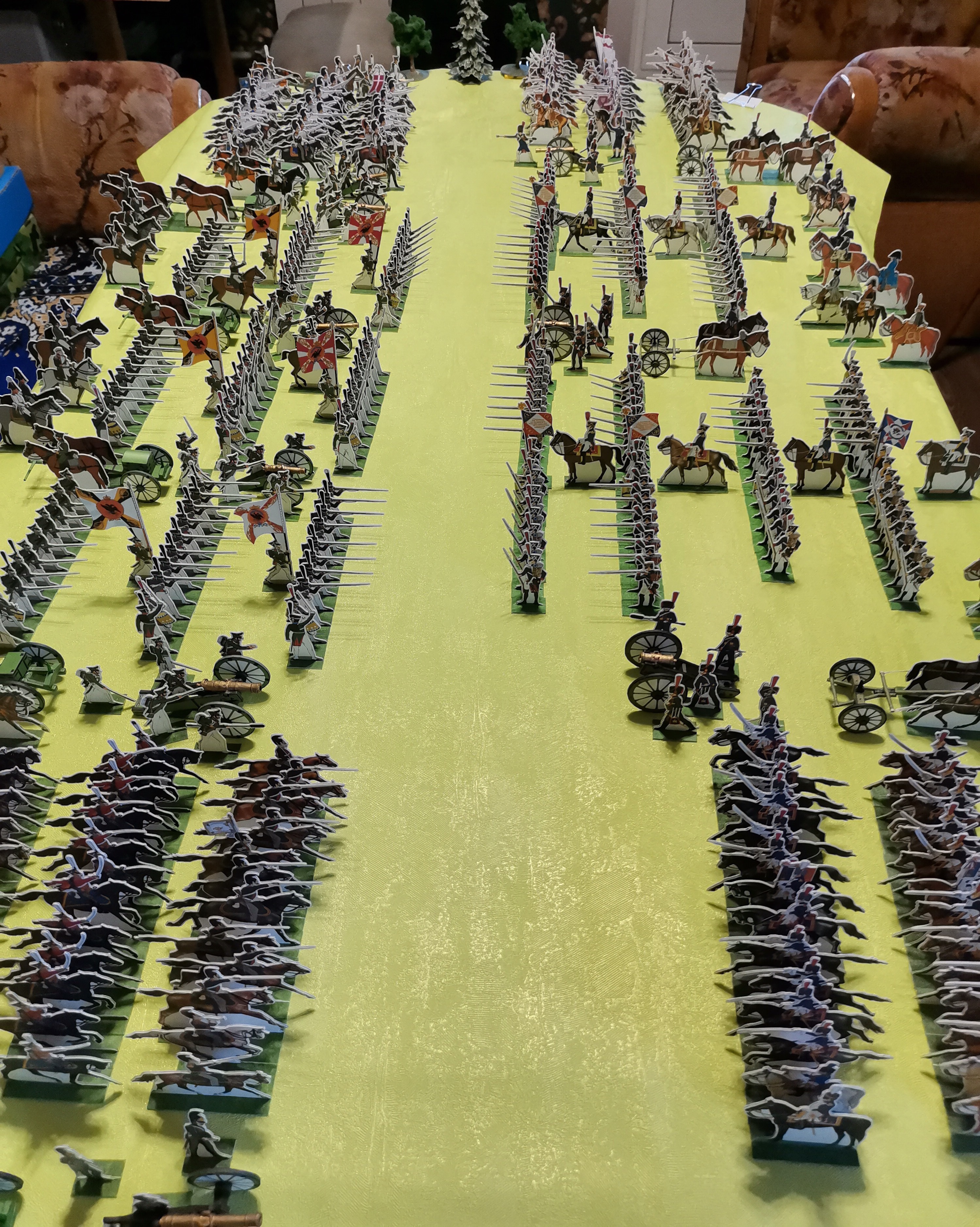

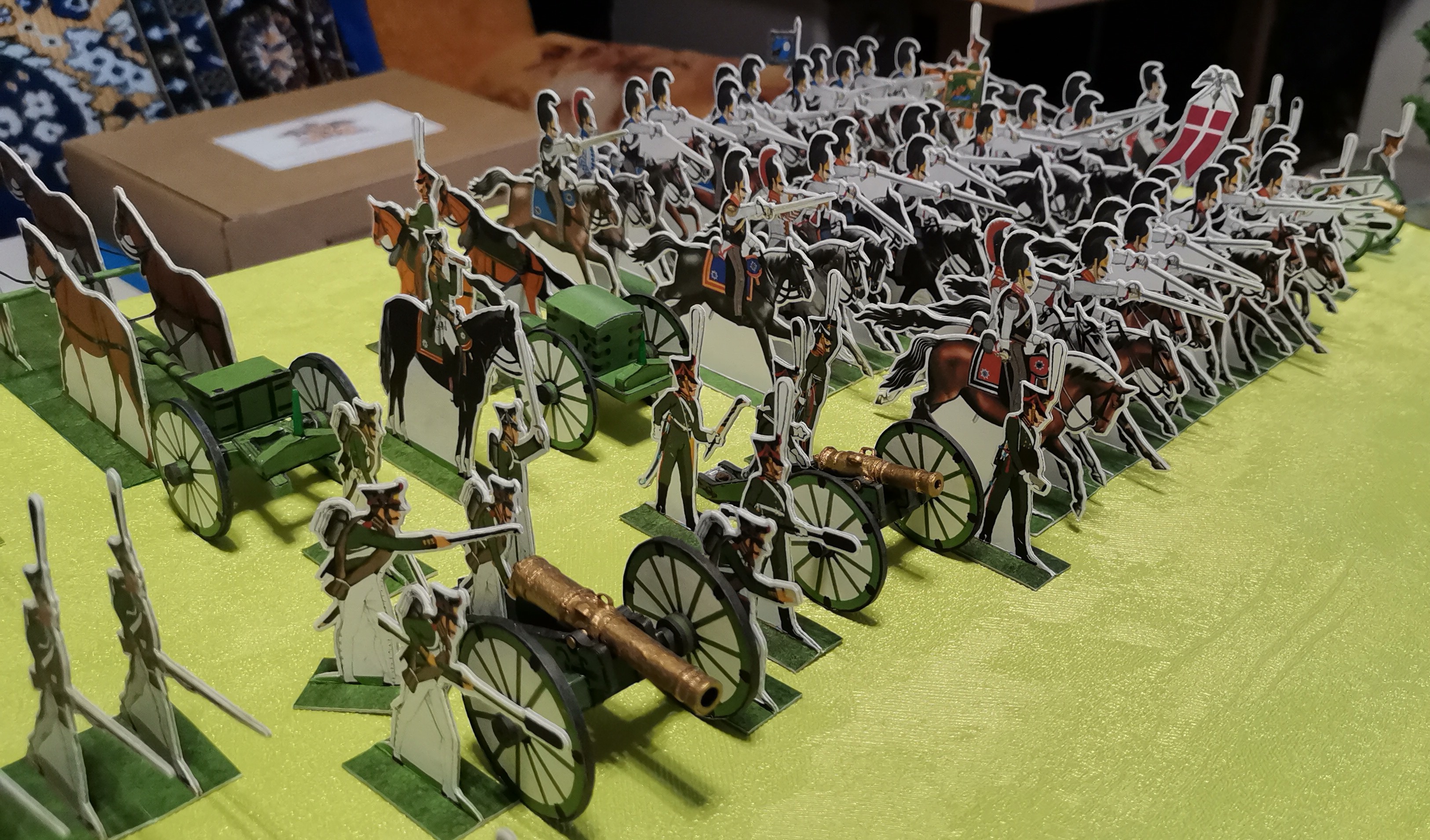

97
шикарно!!! :cool: очень интересно из чего сделаны пушки и передки?) и масштаб фигур какой?))
98
пушки, передки всё из ватмана, цапфы из зубочисток. с масштабом не заморачивался.
99
Вообще масштабирую я в ворде, вставляю на вордовский лист картинку и подгоняю размер какой нужно, там же яркость и контраст можно настроить при распечатывании

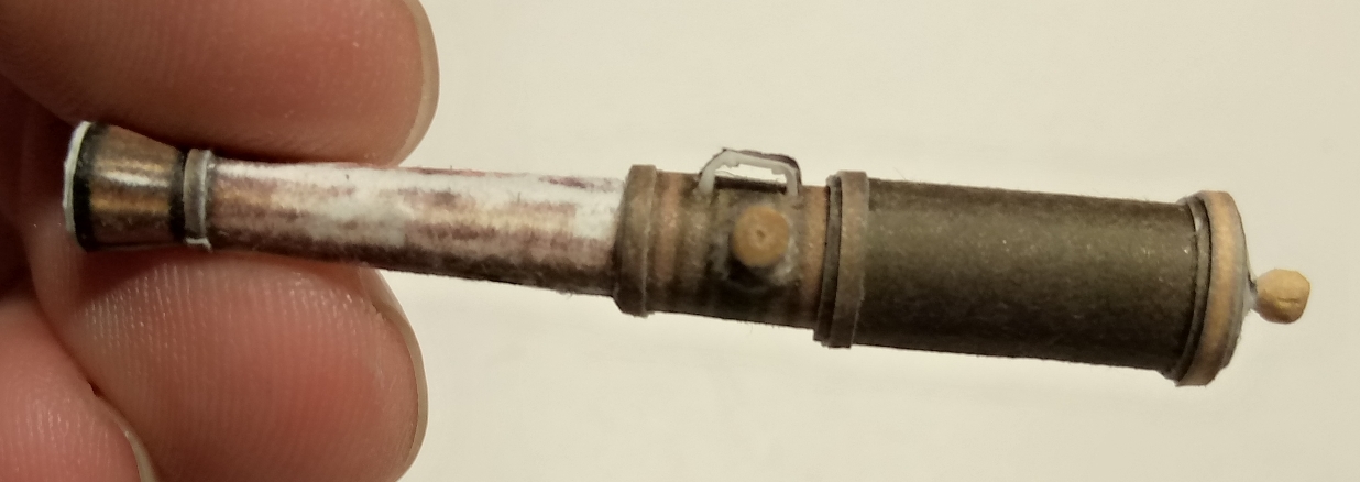

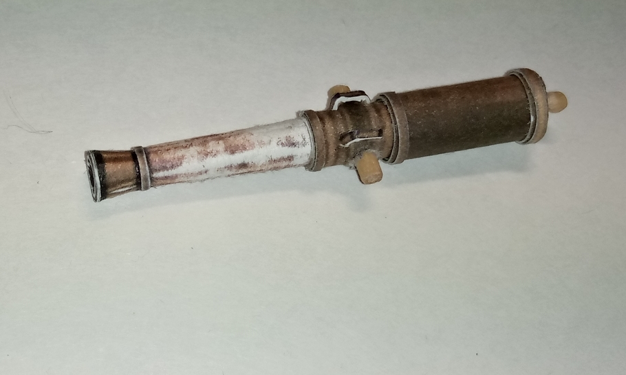

Добрый вечер! А можете, пожалуйста, продемонстрировать ствол пушки в сборе до покраски? Были бы Вам очень признательны. С Уважением.
104
Как буду делать следующую, обязательно сфотаю и выложу

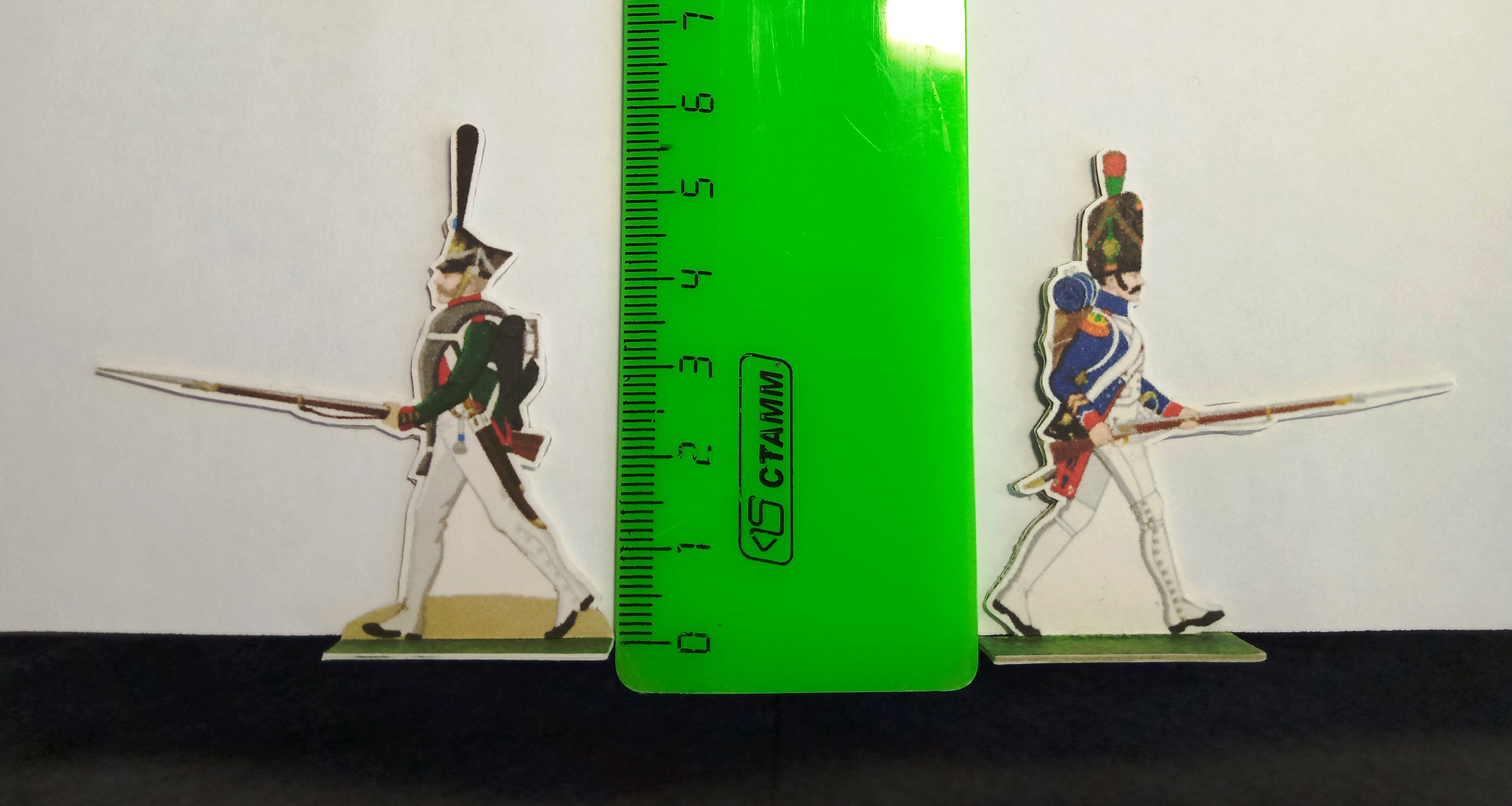

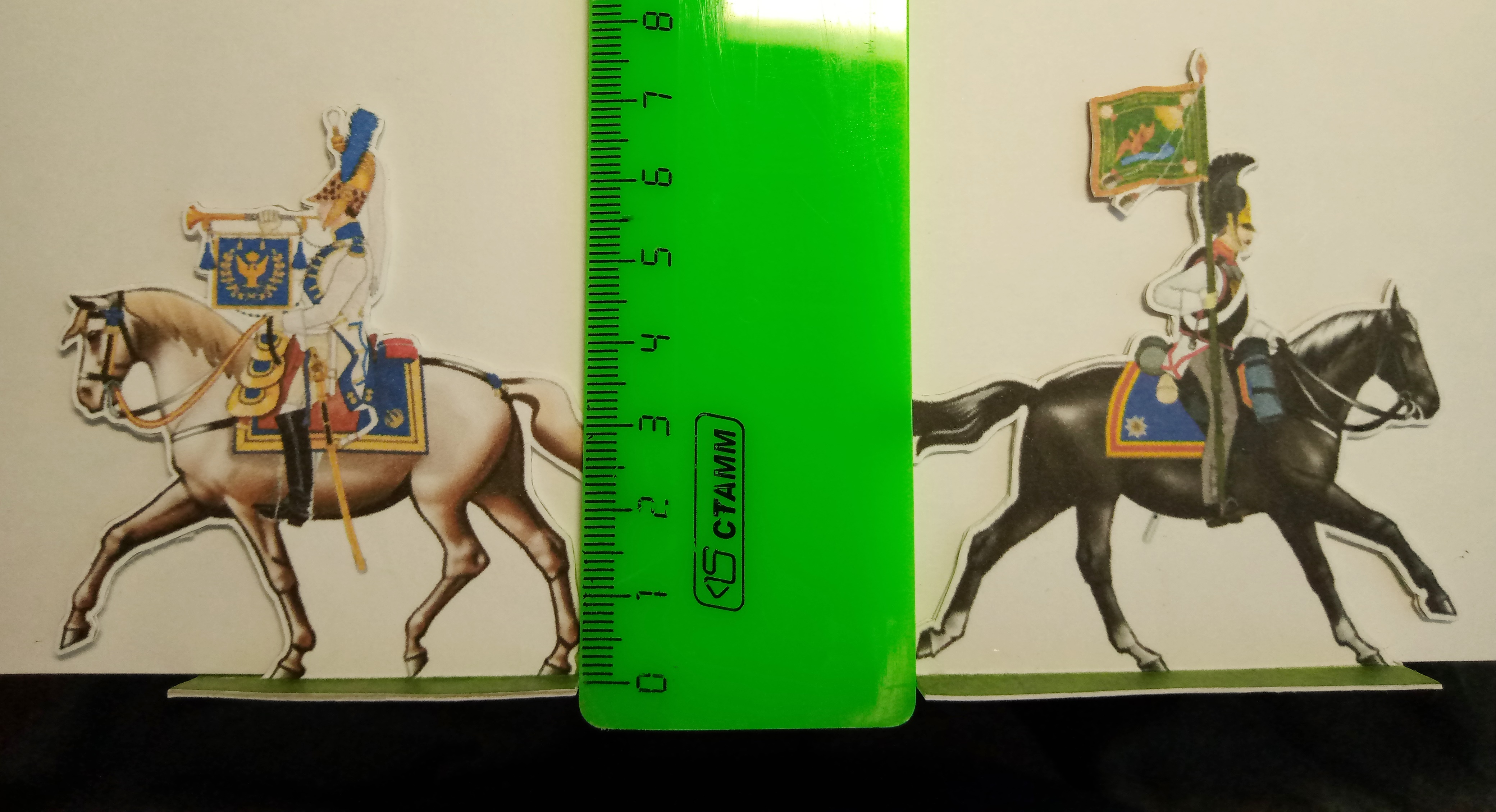

Кстати по поводу масштаба он у меня такой:
https://upforme.ru/uploads/0013/2f/5e/239/t750013.jpg
106
https://upforme.ru/uploads/0013/2f/5e/239/t462521.jpg
107

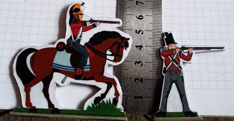

Очень хороший масштаб :)
http://upforme.ru/uploads/0013/2f/5e/668/t404549.jpg

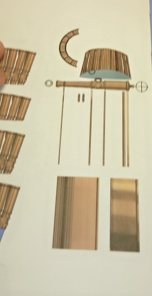

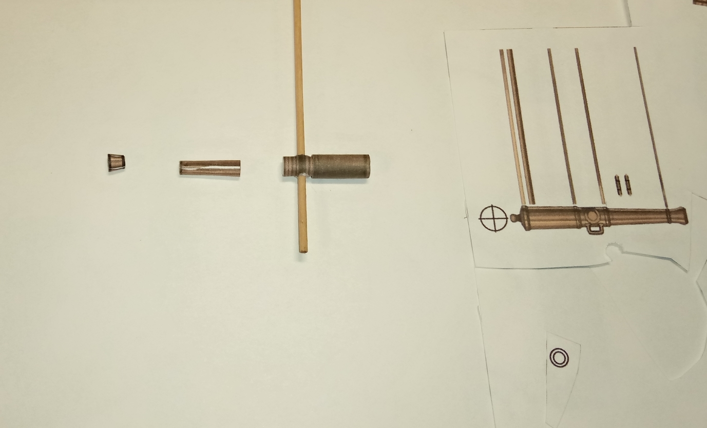

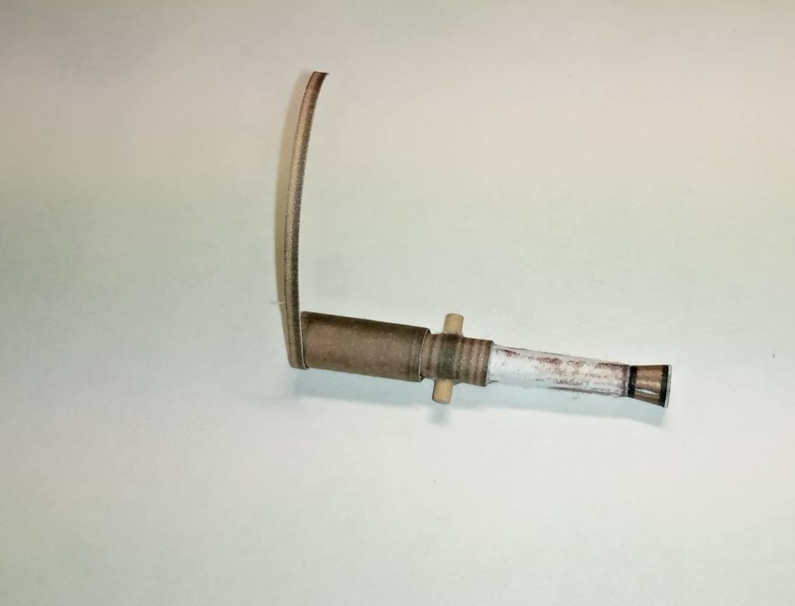

Ну вот руки наконец дошли, для примера возьмем Грибовалевскую 12-фунтовку:https://upforme.ru/uploads/0013/2f/5e/239/t720692.jpg
https://upforme.ru/uploads/0013/2f/5e/239/t60136.jpg
https://upforme.ru/uploads/0013/2f/5e/239/t349293.jpg
https://upforme.ru/uploads/0013/2f/5e/239/t221833.jpg
https://upforme.ru/uploads/0013/2f/5e/239/t130285.jpg

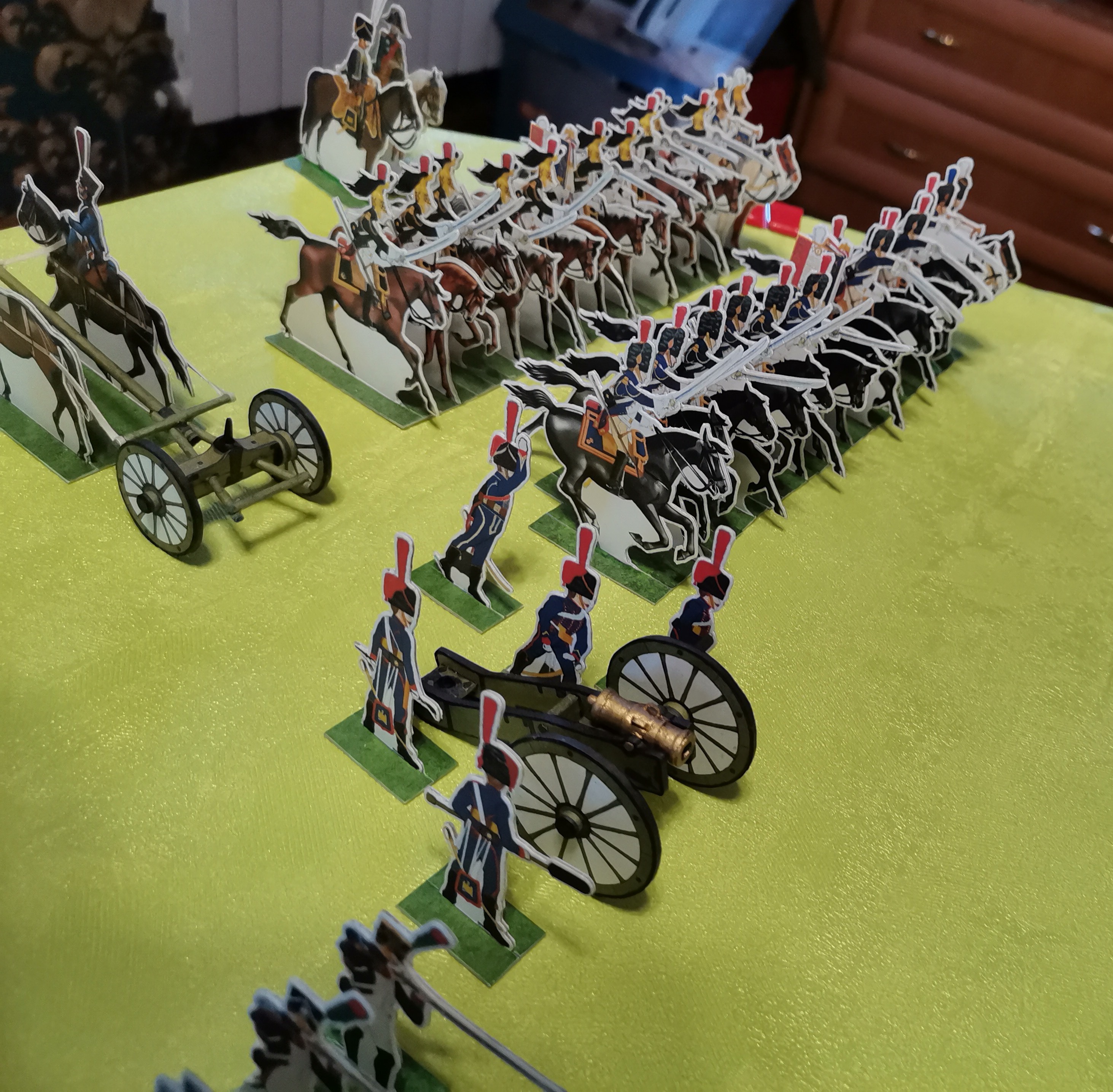

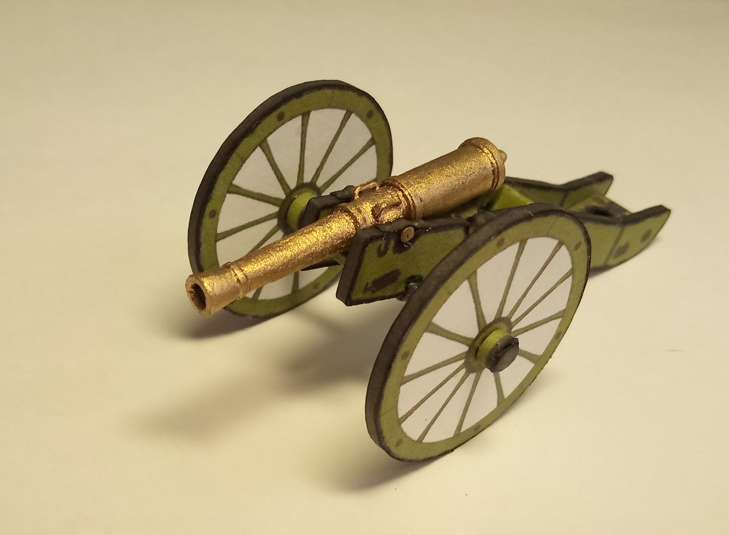

Она же в готовом видеhttps://upforme.ru/uploads/0013/2f/5e/239/t389239.jpg
112
При желании можно заморочиться вырезать спицы на колесах выгнуть их и тогда от оригинала не отличишь, вопрос времени, самую первую я так и сделал, прожила она правда не долго, дети помогли
