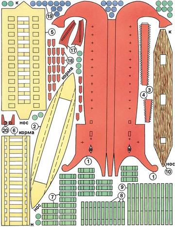

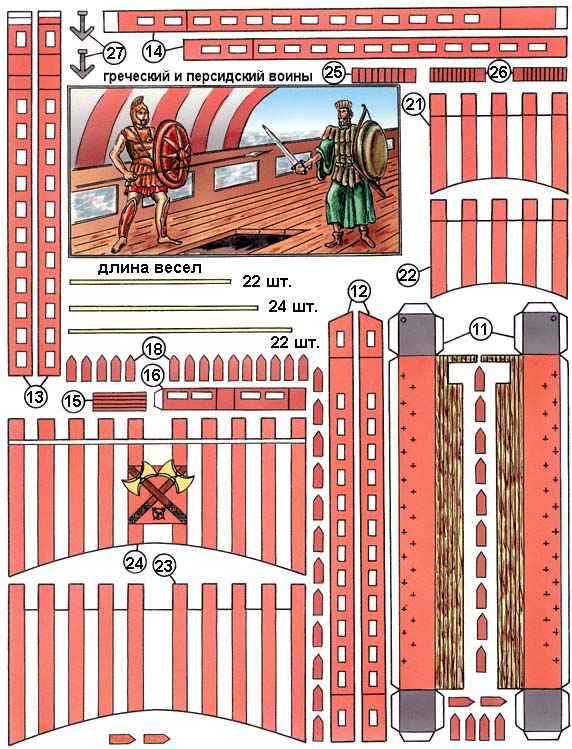

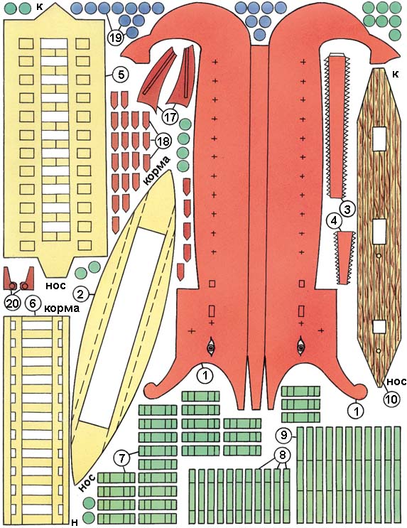

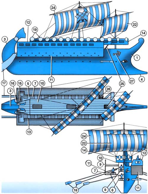

Чтобы собрать модель, вам потребуется картон толщиной 1 и 0,5 мм, чертежный ватман, деревянные рейки, медная проволока диаметром 0,3 и 0,5 мм, цветная бумага, хлопчатобумажная ткань для парусов, модельные краски, хлопчатобумажные нитки коричневого цвета темного и светлого оттенков. И некоторые другие материалы, о которых скажем ниже.
Из инструментов приготовьте ножницы, нож-резак, шило, плоский напильник с крупной насечкой, дрель и сверла различного диаметра, пилку по металлу и слесарные тиски. Понадобится также наждачная бумага и английские булавки.
В обозначениях деталей символ «*» означает, что деталь устанавливается зеркально, симметрично таким же деталям на другом борту. С рисунка переведите на картон толщиной 1 мм детали под номерами от 1 до 13. Каждую из деталей 4 — 11 (носовые и кормовые шпангоуты) изготовьте в двух экземплярах. Кроме шпангоутов, в так называемый «набор корпуса» входят также детали 12, 12* (стрингеры), 14, 14* (палуба), деталь № 1 — (килевая рамка), а также детали 15 — 17. На тонкий картон переведите деталь 18 и сделайте ее копии из такого же картона (20 штук).
Соберите каркас корпуса с помощью клея ПВА из вырезанных деталей, используя для временной фиксации булавки. После этого устраните перекосы и всевозможные нестыковки.
Вклейте в корпус деталь 18. На палубу приклейте комингсы люков 19.
Приклейте наружную обшивку корпуса — ее детали помечены буквами и располагаются в алфавитном порядке, начиная с кормы. Обратите внимание, что деталей «Ж» – - пять штук. После того как последняя из деталей «Ж» будет приклеена, начинайте крепить обшивку корпуса от центральных листов. После приклеивания обшивки прикрепите бархоуты (пояса усиленной обшивки), разместив их на деталях («в сборе») 21, 21*, 22, 22*, а также 25 и 25* («броня» из бронзовых пластинок). Некоторые развертки необходимо не только наклеить на тонкий картон, но и заклеить их изнанку подобранной по тону цветной бумагой. Эти детали следует определять на глаз, исходя из толщины заготовки.
На верхнюю часть палубы — катастрому -приклейте детали 26 и 31, а также 19, как показано на рисунке. На настоящей пентере ката-строма набиралась из тонких деревянных планок, покрытых сверху бронзовыми пластинками. Эта палуба защищала гребцов от вражеских стрел и дротиков, а также служила помостом для размещения дополнительных солдат.
Рулевые весла закрепите на корме по правому и левому борту деталями 32 и 32*. Те, в свою очередь, предварительно обточите напильником и наждачкой. Румпели на рулевые весла сделайте из тонкой проволоки. Само же весло при всей кажущейся простоте состоит из деталей 33, 34, 35, 33*, 34*, 35*. Закрепите мачты в отверстиях в катастроме и палубах, а также установите в отверстие в нижней передней палубе шток перекидного мостика — корвуса; на задней палубе также укрепите флагшток штандарта легиона, подразделения которого размещались на палубе.
Изготовьте подставку модели из соответствующих деталей согласно рисунку. Ее основой послужит свернутый на концах лист бумаги шириной 170 мм. Вклейте корпус модели в подставку, чтобы предохранить модель от случайных поломок, и приступайте к окончательной доработке модели, которую условно можно разделить на 4 этапа.
1. Оснащение модели оставшимися корпусными деталями.
2. Изготовление, окраска и установка рангоута.
3. Изготовление и установка весел.
4. Оснащение модели такелажем — парусами и канатами из ниток.
Проделайте все эти операции, руководствуясь рисунками, после чего изготовьте из проволоки и картонных деталей 38, 39, 40 якоря и их оснащение — канаты из крученой бечевки, уложив их «по-походному» на палубе. В завершение, прикрепите на флагштоке штандарт легиона, изготовленный из детали 74, ниток и деревянной рейки.
